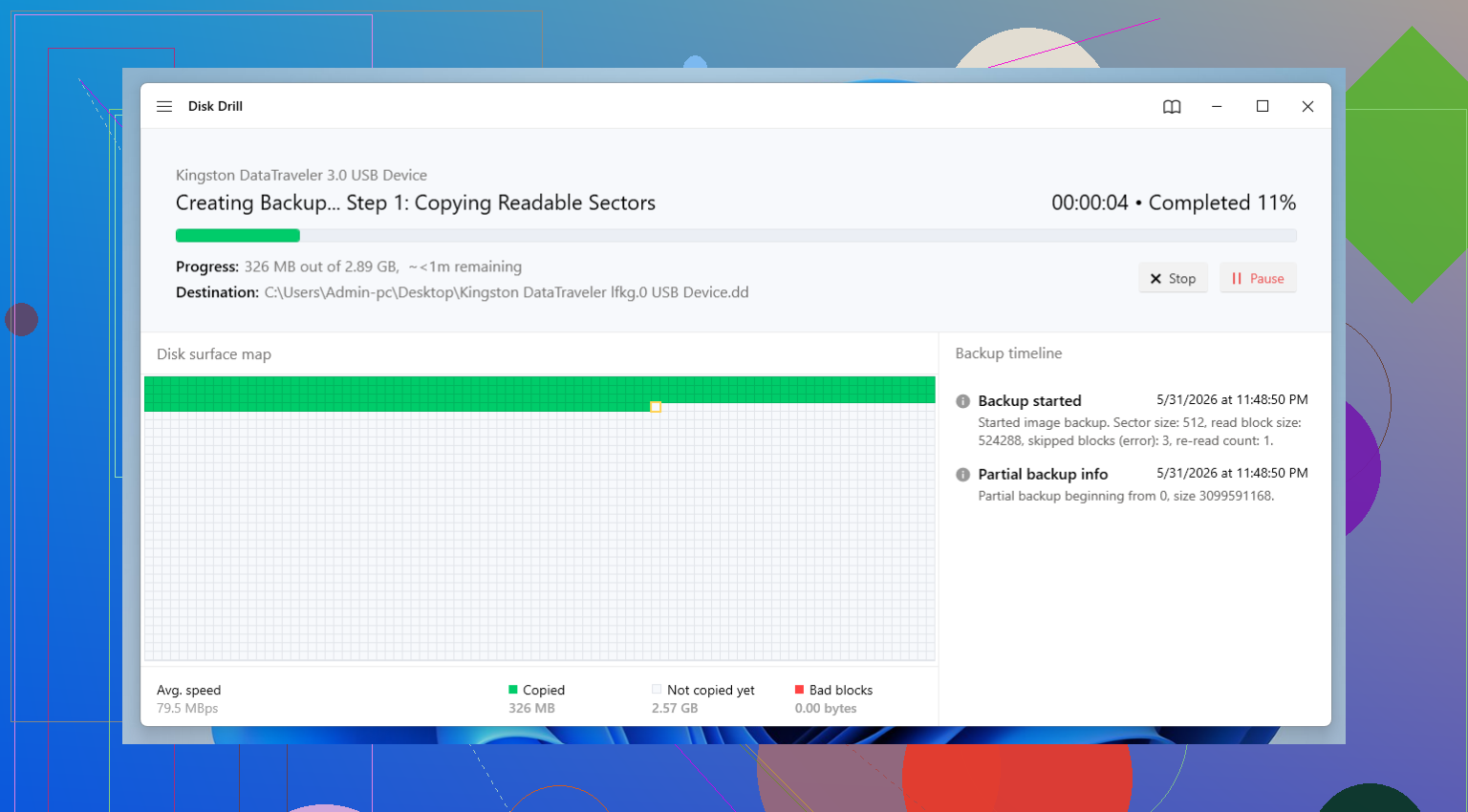

Wenn Sie den Weg mit dem geringsten Risiko möchten, ist Disk Drill eine gute Wahl, weil es zwei nützliche Dinge an einem Ort erledigt. Es erstellt eine Sicherung auf Byte-Ebene und durchsucht diese dann nach gelöschten oder verlorenen Dateien. Das ist wichtig, wenn die Karte die Verbindung trennt, langsam liest oder I/O-Fehler ausgibt.

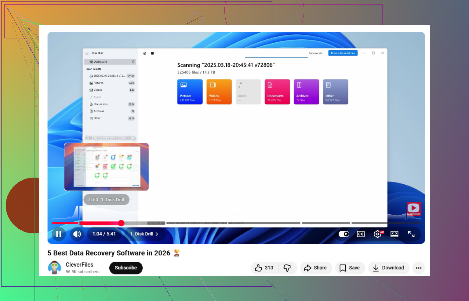

Wenn Sie eine leicht verständliche Schritt-für-Schritt-Erklärung brauchen, deckt dieses Video die Schritte zur SD-Karten-Wiederherstellung und die Verwendung von Tools auf klare Weise ab: ein erstklassiger Leitfaden für Datenrettungssoftware bei SD-Karten.

Wenn die Karte die falsche Kapazität anzeigt, zum Formatieren auffordert oder als RAW eingebunden wird, erstelle ein Image davon und arbeite damit. Disk Drill ist hier gut, weil es Sicherung und Wiederherstellung in einem Arbeitsablauf kombiniert.
