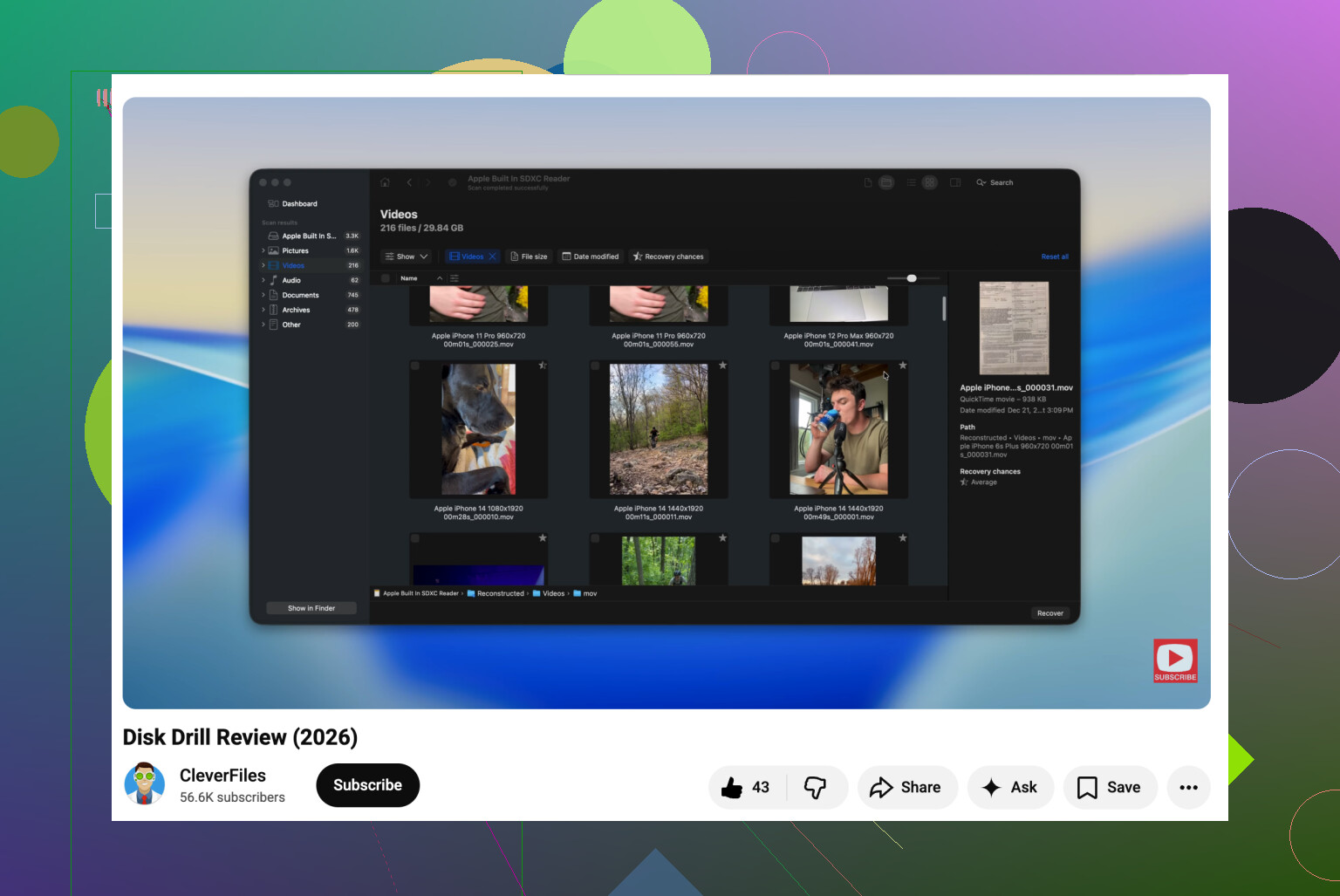

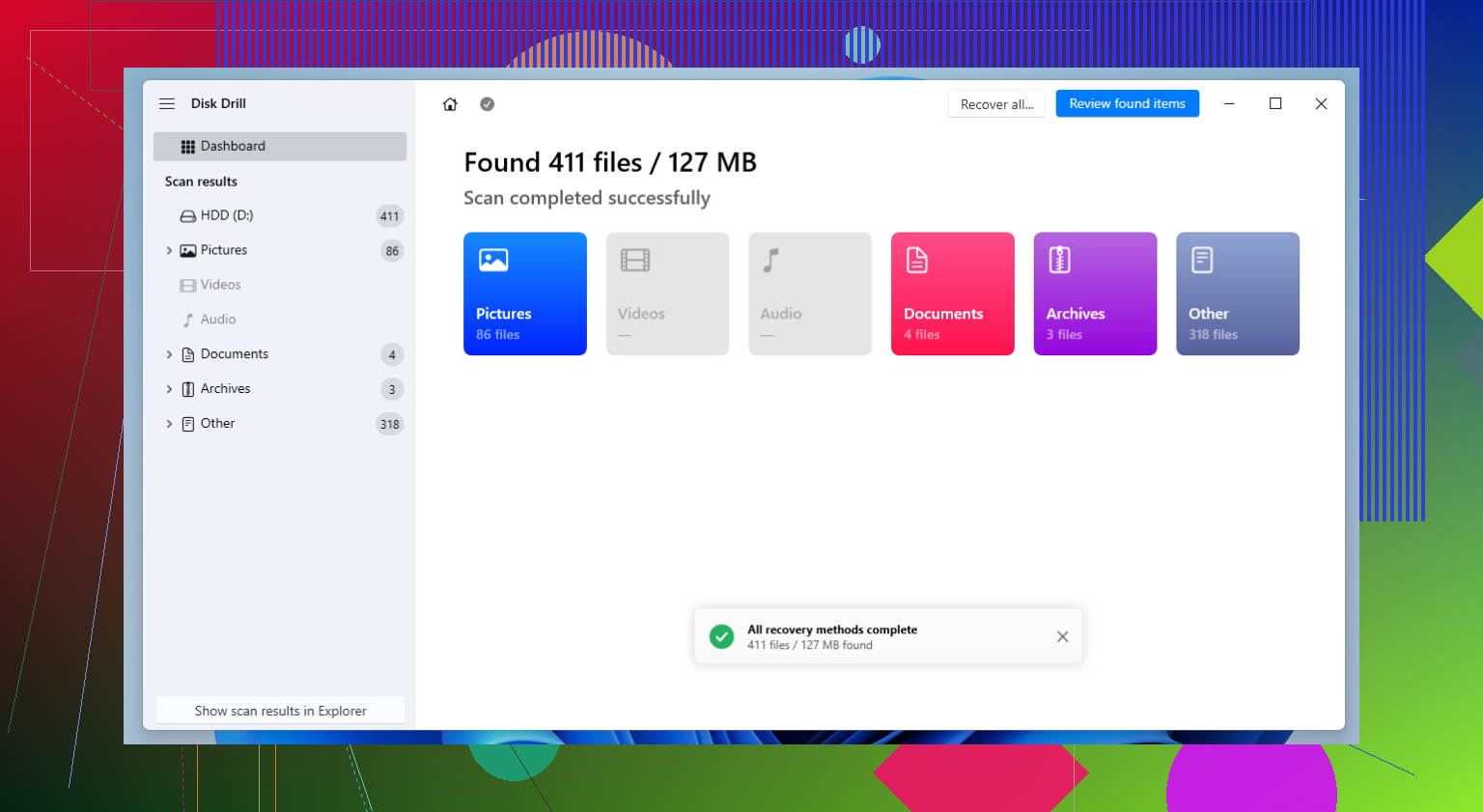

De tool waar ik steeds op terugkom is Disk Drill.
Ik heb in de loop van de tijd een hoop andere geprobeerd, en Disk Drill is degene waar ik als eerste naar grijp omdat het een prima middenweg biedt. Het herstelt goed, en je hoeft niet te vechten met de interface. Ik heb het gebruikt op SD-kaarten, SSD’s, USB-sticks en externe schijven. Je installeert het, scant het apparaat, bekijkt een voorbeeld van wat het heeft gevonden en herstelt naar een andere schijf. Geen lange installatie, geen bizarre zoektocht door menu’s.
Een onderdeel dat ik meer ben gaan waarderen na het testen met camerabeelden is de functie Advanced Camera Recovery. Dit is belangrijk als je videobestanden gesplitst of gefragmenteerd waren, wat vaker gebeurt bij drones, actioncams en sommige cameraworkflows. Veel tools vinden stukken video en laten je dan achter met kapotte bestanden. Deze doet het beter in het opnieuw opbouwen van iets bruikbaars. Hij leest ook een groot aantal RAW-formaten, dus als je bestanden afkomstig waren van Canon, Nikon, Sony, Fujifilm of een ander cameramerk, hoef je niet maar te hopen op geluk.
