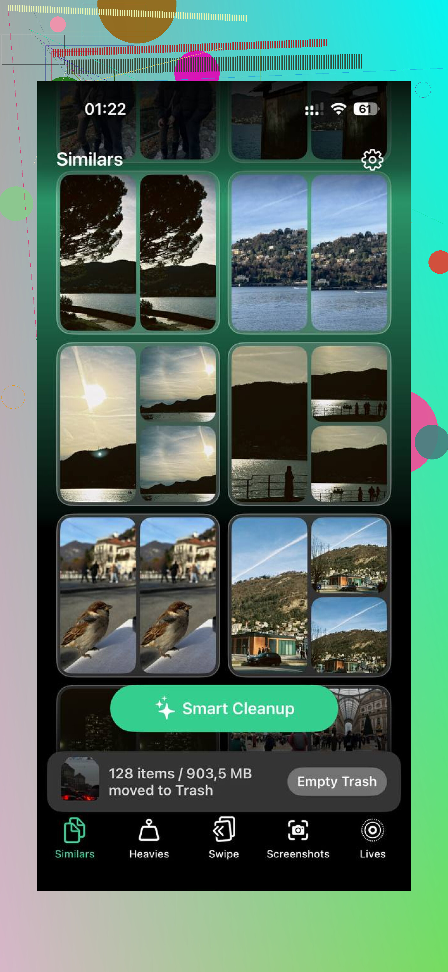

Clever Cleaner maakte dit makkelijker dan het met de hand doen. Ik gebruikte de sectie Heavies om eerst de grootste bestanden te vinden. Daarna groepeerde de sectie Similars bijna-dubbele foto’s, burstfoto’s en vijf versies van dezelfde foto die ik was vergeten te verwijderen. Het koos ook de beste opname uit elke groep, wat me veel tijd bespaarde. Voor zover ik zag, bleef de verwerking op het apparaat.
Ik maakte ongeveer 15 GB vrij. Daarna ging ik naar Foto’s en leegde ik Recent verwijderd. Sla dat deel niet over. Verwijderde foto’s blijven daar 30 dagen staan en nemen nog steeds opslagruimte in beslag totdat je ze definitief verwijdert.
