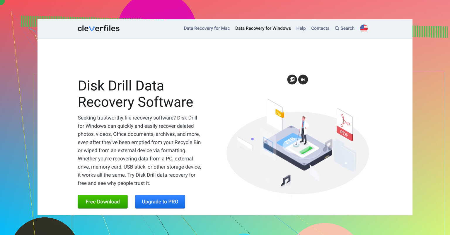

Für die DIY-Wiederherstellung von WD-Festplatten ist Disk Drill einer der sichereren ersten Versuche, weil es beschädigte, RAW-, gelöschte und verlorene Partitionen lesen kann, ohne während des Scannens auf das Quelllaufwerk zu schreiben. Es unterstützt gängige WD-Dateisysteme wie NTFS, exFAT, FAT32 und HFS+. Außerdem zeigt es vor der Wiederherstellung eine Vorschau von Fotos, Dokumenten und Videos an, was Zeit spart, wenn Sie prüfen müssen, ob die Dateien intakt sind.
Wenn Sie eine kurze Anleitung möchten, erklärt diese Schritt-für-Schritt-Anleitung zur Wiederherstellung mit Disk Drill den Vorgang auf einfache Weise.

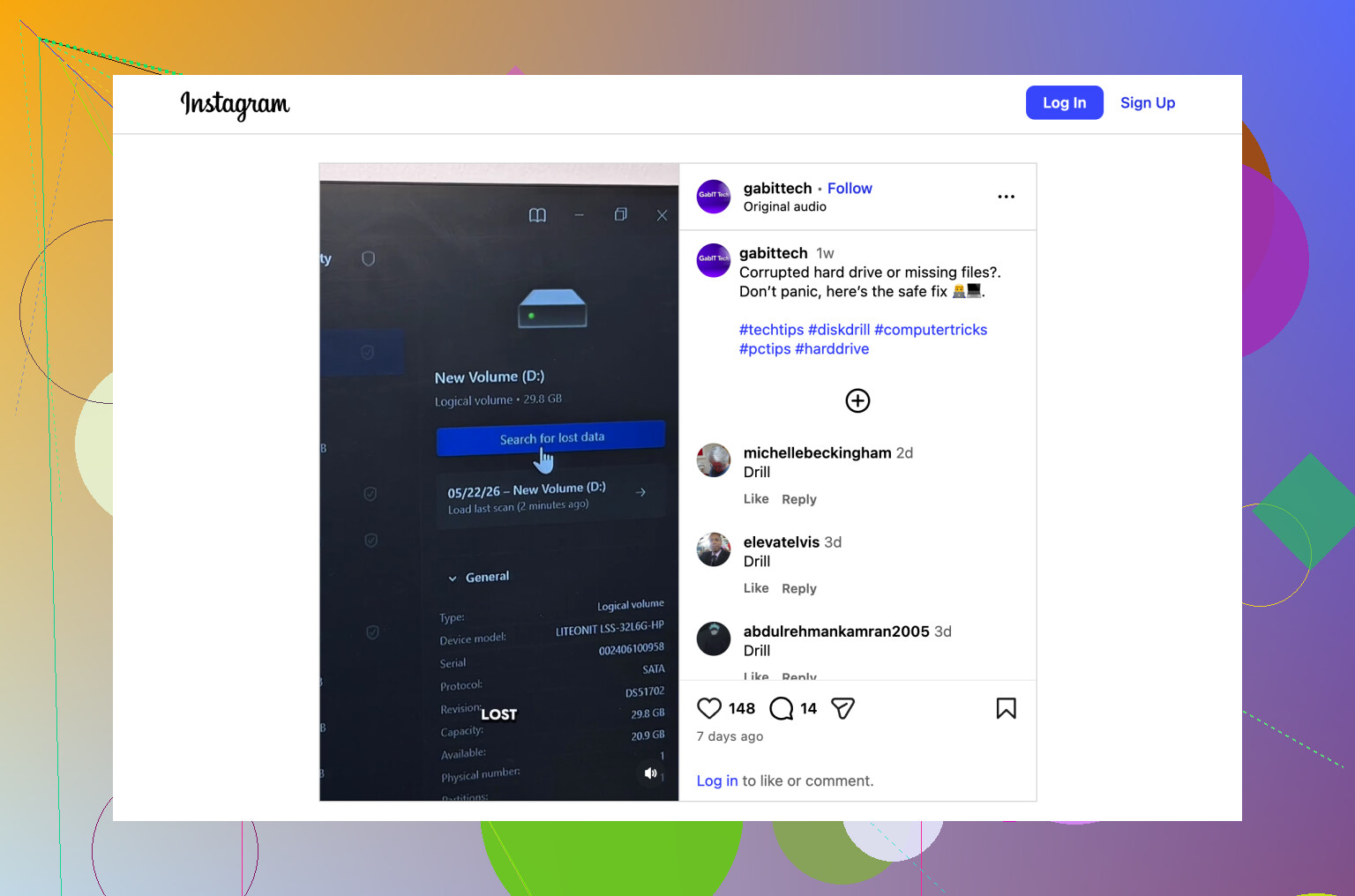

Wenn du eine einfache visuelle Anleitung möchtest, ist dieses Tutorial zur WD-Festplatten-Wiederherstellung mit einfachen Schritt-für-Schritt-Tipps wahrscheinlich leichter zu verfolgen als eine Textwand.
