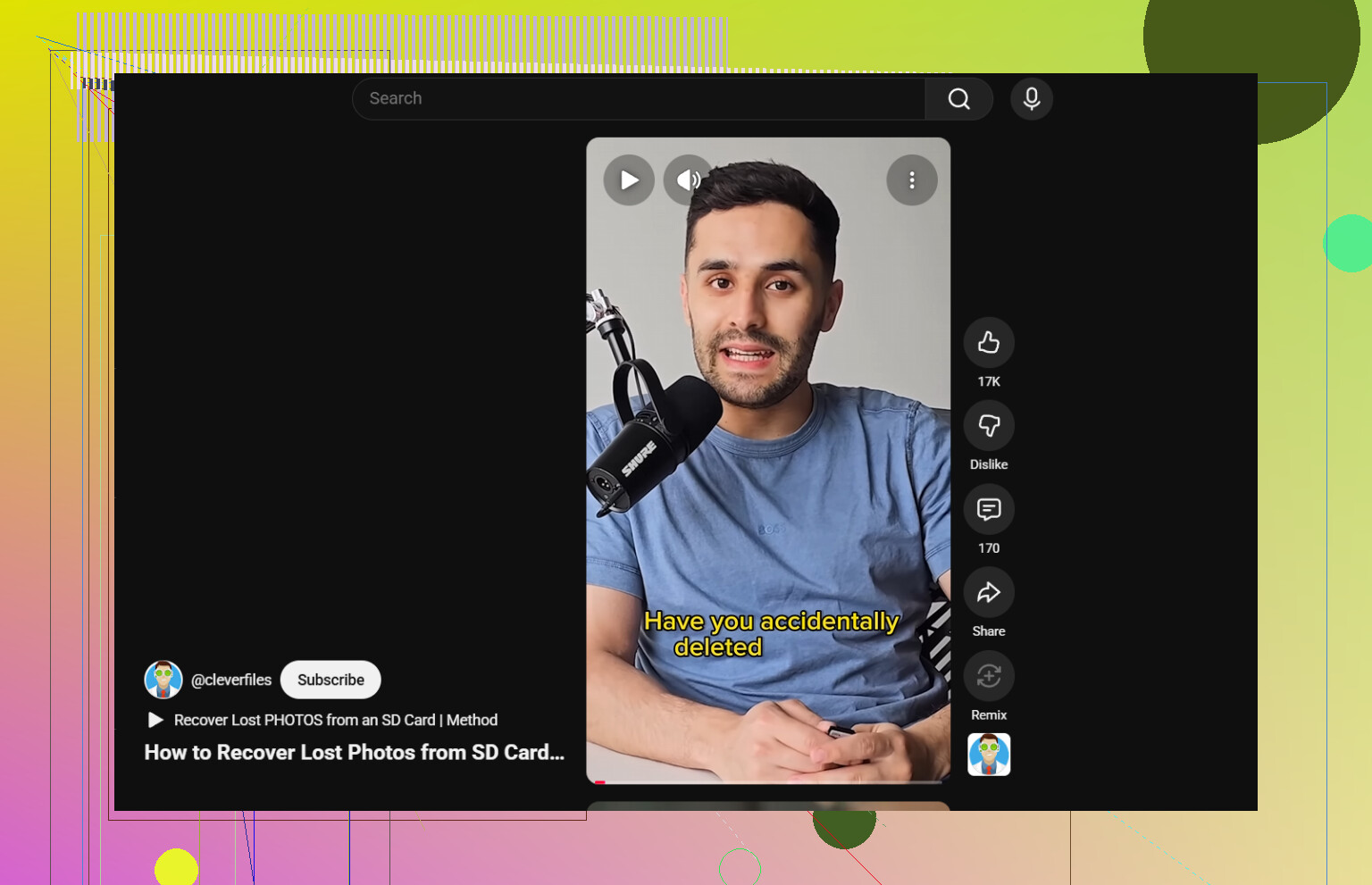

また、手短な視覚的解説が欲しいなら、この SDカードの写真復旧手順 はわかりやすいです。
