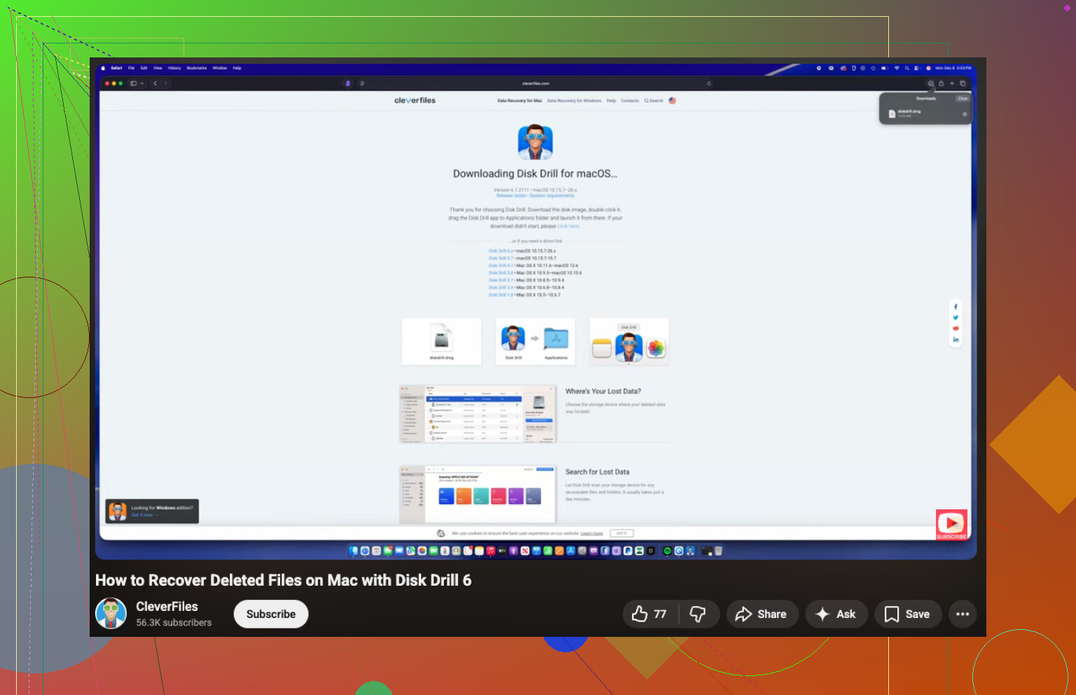

Quand les outils intégrés du Mac ne donnent rien, le logiciel de récupération est l’étape suivante. J’en ai essayé un paquet avec le temps, et sur Mac, Disk Drill est celui vers lequel j’ai tendance à revenir.
La raison principale, c’est qu’il donne l’impression d’avoir été conçu pour macOS au lieu d’être une vieille appli multiplateforme avec une interface bizarre. La fonction que j’utiliserais d’abord sur une carte instable, c’est la sauvegarde octet par octet. Elle crée une image complète de la carte SD, puis vous analysez l’image au lieu de marteler la carte d’origine. Si la carte commence à lâcher, c’est très important. Les analyses longues sur un support défectueux finissent parfois le travail dans le pire sens du terme.

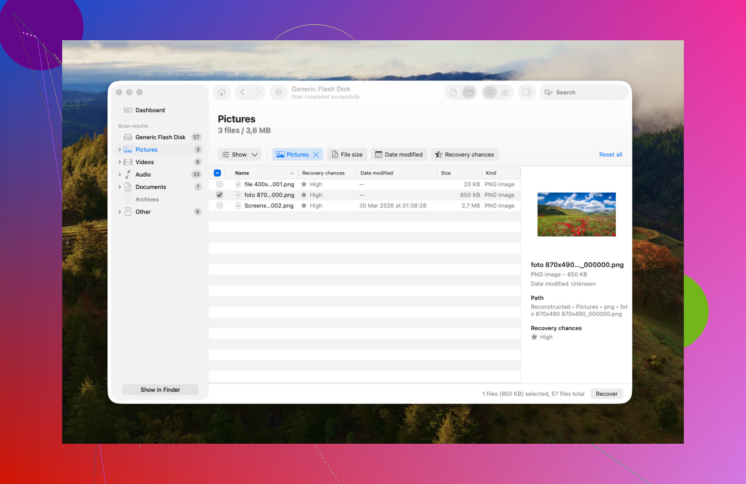

    Disk Drill est l’option la plus simple sur macOS, car il permet de créer une copie octet par octet et d’analyser cette copie. Cela évite d’user davantage une carte en train de mourir. Si l’analyse affiche vos fichiers, récupérez-les sur le disque interne de votre Mac ou sur un autre disque externe, jamais sur la carte SD.
  3. Triez les résultats par type de fichier et prévisualisez avant la récupération.
    Cela fait gagner du temps. Pour les travaux photo, je cherche les formats JPG, CR2, NEF, ARW, MP4, MOV. Si les aperçus s’ouvrent, les chances de récupération sont correctes. Si les noms de fichiers ont disparu, ne paniquez pas. Le contenu compte plus que les noms.
