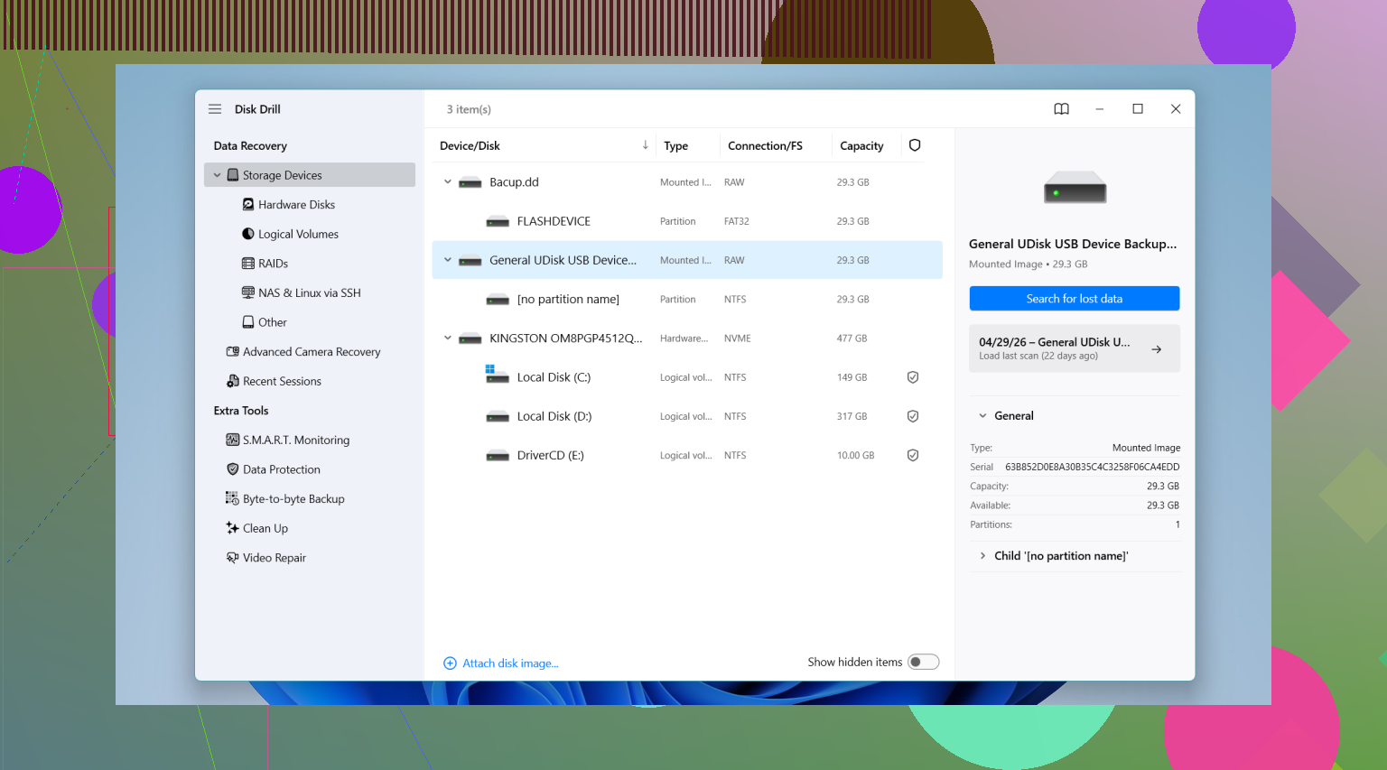

  3. Haz primero una imagen byte por byte de la tarjeta SD, si tienes espacio. Esto importa si la tarjeta está inestable.
  4. Escanea la imagen, o la tarjeta, con Disk Drill. Es una de las mejores opciones para recuperar fotos y videos de tarjetas SD, especialmente cuando la estructura de carpetas ha desaparecido.
  5. Recupera los archivos en tu portátil, nunca de vuelta a la tarjeta SD.

Sobre Disk Drill, ventajas:
  • buena calidad de escaneo de tarjetas SD para fotos y vídeos
  • escaneo profundo fácil
  • puede recuperar desde un archivo de imagen, no solo desde la tarjeta
Desventajas:
  • no es la opción más barata
  • los escaneos profundos pueden devolver muchos archivos sin procesar con nombres genéricos
  • la recuperación de vídeo puede ser irregular si la tarjeta se reutilizó
Si Disk Drill no encuentra archivos clave, prueba después con un escáner de segunda opinión, pero solo sobre la copia de imagen, no sobre la tarjeta original. Distintas herramientas extraen mejor distintos tipos de archivos. Ese es el único punto en el que discrepo ligeramente de la mentalidad de que “una herramienta es suficiente” que a veces tiene la gente.
