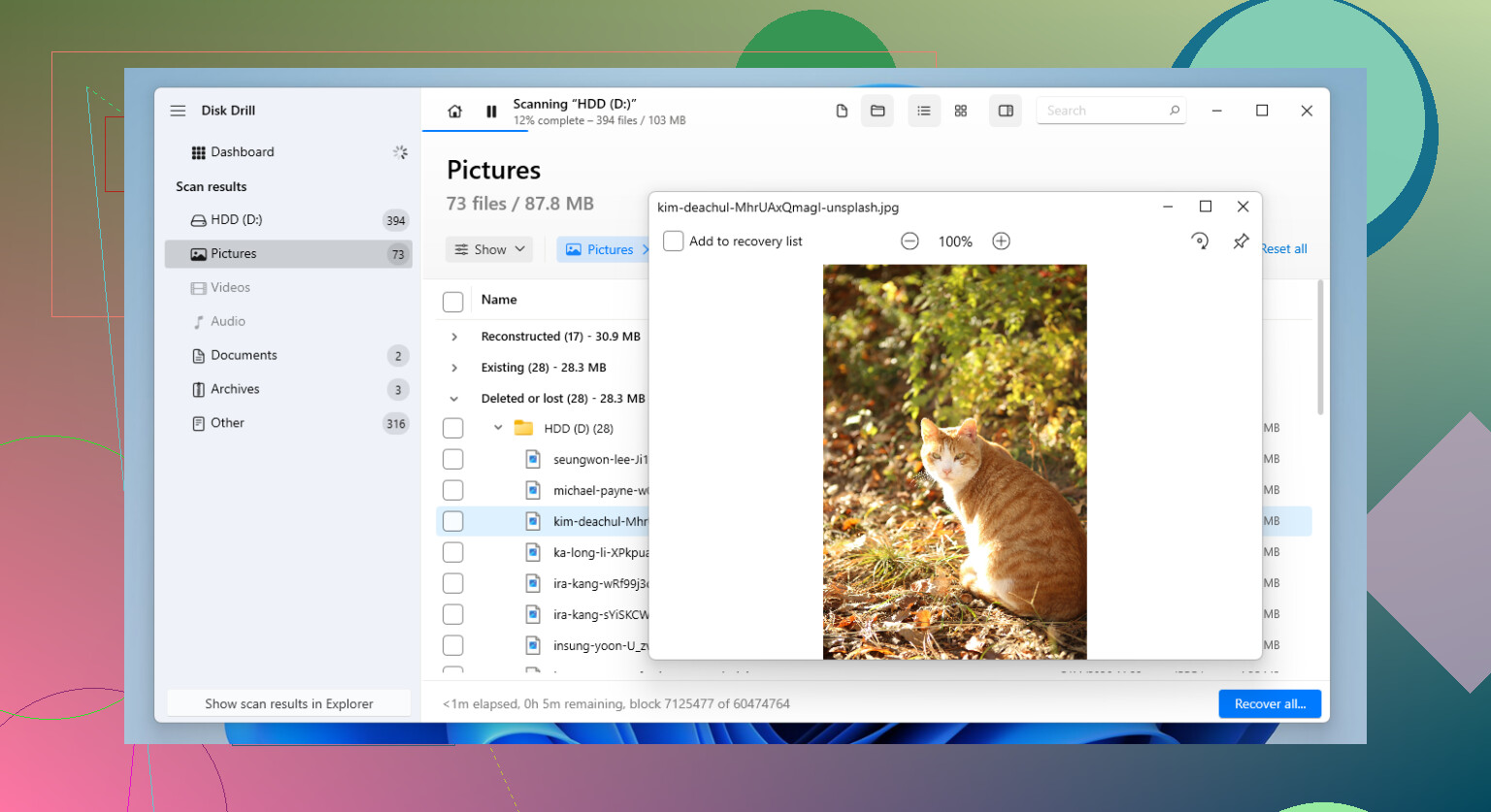

Il passaggio dell’anteprima conta più di quanto la gente pensi
Non salterei l'anteprima. Se una foto si apre nell'anteprima e ha un aspetto normale, o un documento viene visualizzato correttamente lì, le probabilità di un recupero pulito sono migliori. Se le anteprime sono danneggiate, confuse o vuote, abbasserei le aspettative.
