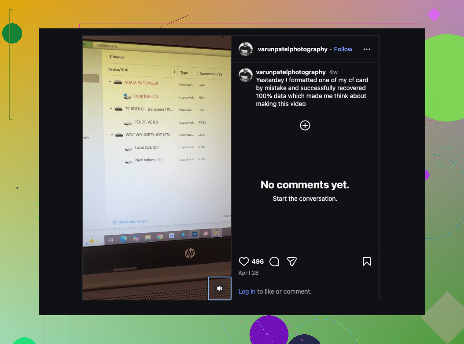

Además, este clip rápido es relevante si quieres una referencia visual de los pasos de recuperación de archivos de una tarjeta:
ver pasos de recuperación de fotos de tarjeta CF
