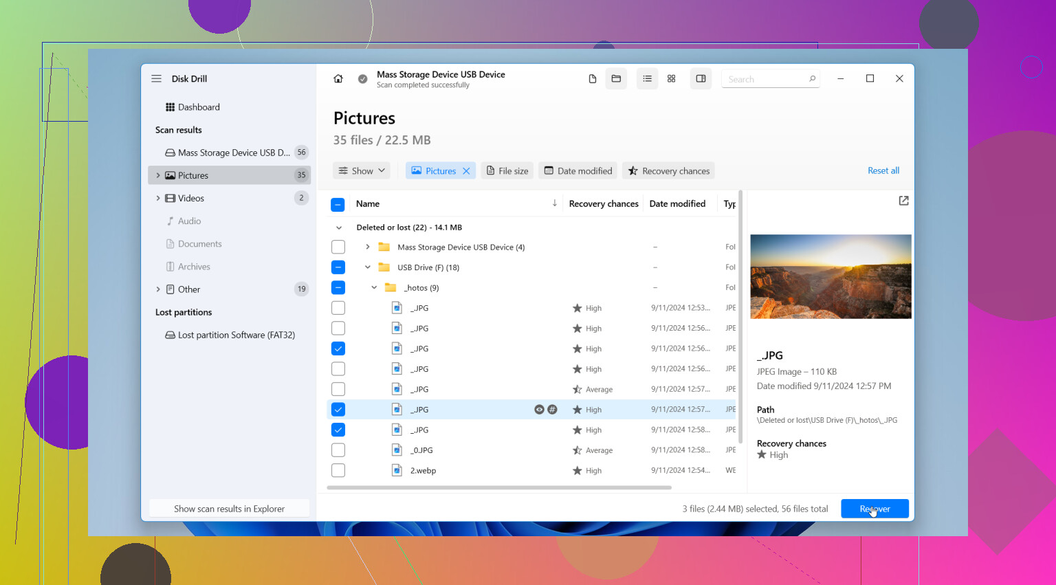

Se você quer a versão curta sobre ferramentas, Disk Drill é por onde eu começaria. Para casos comuns de exclusão em USB, geralmente é o caminho menos irritante. Ele lida com sistemas de arquivos comuns como FAT32, exFAT e NTFS, a interface é limpa o suficiente, e a função de visualização economiza tempo. A visualização é um sinal útil. Se um arquivo abre direito na visualização, suas chances normalmente são boas.
Também ajuda quando o sistema de arquivos está parcialmente danificado ou com entradas ausentes. Algumas ferramentas dependem apenas de registros antigos de diretório. Esta também faz varredura por assinaturas de arquivo, então você ainda tem uma chance quando os nomes e as pastas desapareceram. A desvantagem é a de sempre: os arquivos recuperados podem voltar com nomes genéricos e sem a estrutura original de pastas.

Se a unidade mostra a capacidade correta e abre normalmente, use um aplicativo de recuperação. O Disk Drill é uma boa escolha para recuperação de dados de pen drive porque lida bem com arquivos excluídos e permite visualizar os resultados antes da recuperação. Para documentos e fotos, a visualização importa. Se as prévias parecerem limpas, suas chances são melhores.

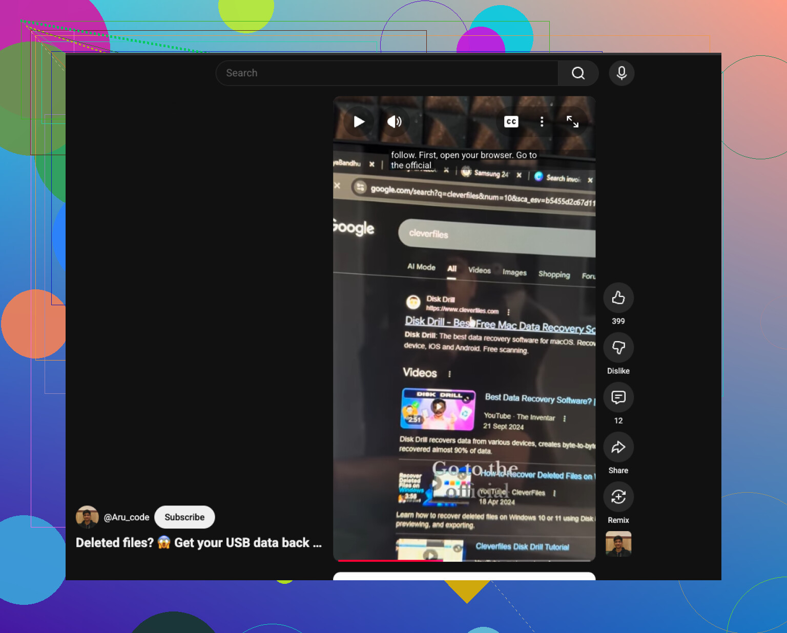

Se você quiser um passo a passo visual curto, este guia rápido em vídeo de recuperação de dados de pen drive cobre o fluxo básico.

Se você realmente for pelo caminho do software, o Disk Drill é uma escolha razoável para recuperação de arquivos de pen drive porque é mais fácil classificar os resultados do que em algumas das ferramentas mais feias. Eu o usaria mais para triagem do que por esperança cega: se as visualizações aparecerem e os tamanhos parecerem normais, isso é um sinal decente. Se tudo voltar corrompido ou como lixo sem nome, pare de desperdiçar hrs e considere uma assistência profissional.

Prós do Disk Drill:
  • fácil de organizar fotos, documentos e vídeos
  • a visualização é útil para verificar a integridade dos arquivos
  • oferece bom suporte aos sistemas de arquivos USB mais comuns
  • interface mais limpa do que a de muitas ferramentas de recuperação
Contras do Disk Drill:
  • verificações profundas podem demorar
  • nomes de arquivos e pastas recuperados podem ficar bagunçados
  • não faz milagres se os blocos já tiverem sido sobrescritos
  • os recursos completos de recuperação podem exigir pagamento
