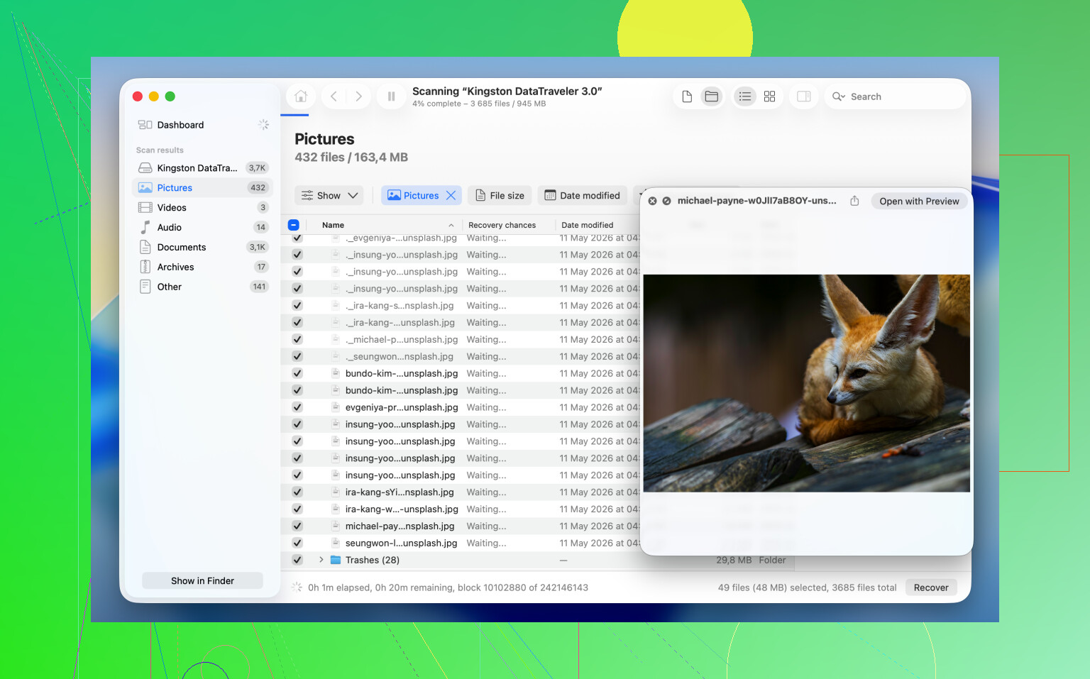

Lo que mejor me funcionó con unidades no montadas fue Disk Drill. Como lee el dispositivo de almacenamiento directamente, he conseguido extraer archivos de discos que macOS se negaba a montar por completo.
Si los datos importan, este es el orden que yo usaría:
1. Instala y abre Disk Drill.
2. Encuentra la unidad no montada en la lista.
3. Haz primero una copia de seguridad byte a byte si la unidad parece inestable, se desconecta o se comporta de forma extraña.
4. Escanea el disco original o, en su lugar, escanea la imagen de copia de seguridad.
5. Revisa los archivos que encuentre.
6. Previsualiza los importantes y asegúrate de que se abran.
7. Recupéralo todo en otra unidad, no de vuelta en la misma.
