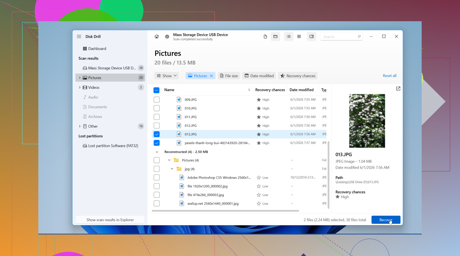

He tenido los mejores resultados con Disk Drill. Lo que más me llamó la atención fue el soporte para tipos de archivo de Canon, especialmente CR2 y CR3, además de los JPEG normales y clips de video. La vista previa es la parte que más me gustó. Puedes inspeccionar lo que encontró antes de restaurar, lo que ahorra tiempo cuando el escaneo devuelve cientos o miles de archivos. En Windows, también hay una pequeña cuota de recuperación gratuita, 100 MB la última vez que lo comprobé, suficiente para probar si tus archivos perdidos se pueden recuperar.

  3. Previsualiza los resultados: Filtra por fotos si la app lo permite. Revisa las vistas previas y marca los archivos que quieres recuperar.
  4. Recupera en una ubicación diferente: Guarda los archivos restaurados en tu ordenador o en una unidad externa. No los escribas de nuevo en la misma tarjeta Canon.

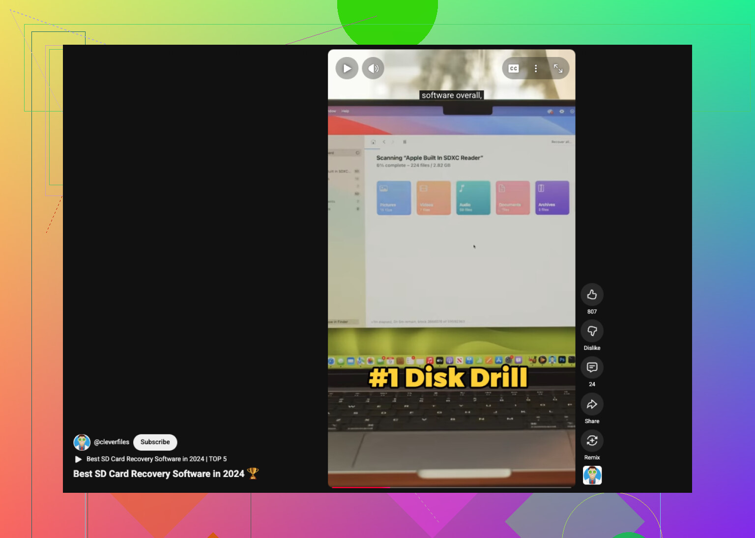

Si quieres un video comparativo rápido, este es un buen resumen de herramientas de recuperación de tarjetas SD, mejor software de recuperación de tarjetas SD para fotos y videos.

En cuanto al software, sí, Disk Drill probablemente sea el equilibrio más fácil entre simplicidad y eficacia para recuperar fotos de Canon, especialmente si quieres vistas previas antes de restaurar. Si encuentra tus fotos familiares en la vista previa, normalmente es una muy buena señal. Si quieres leer más, este hilo sobre recuperar fotos borradas de una tarjeta de memoria de cámara Canon también es relevante.

  • Vista previa muy fácil de JPG, CR2 y CR3 de Canon

Mi regla: si la tarjeta está en buen estado y solo eliminaste archivos, Disk Drill es una muy buena primera opción. Si encuentra vistas previas, recupera de inmediato al ordenador y luego haz copias de seguridad. Si no encuentra nada útil, pasa a herramientas de tallado tipo PhotoRec antes de hacer cualquier otra cosa con la tarjeta. Si la tarjeta da errores de E/S, sáltate el ciclo de escaneo casual y considera una recuperación profesional.
