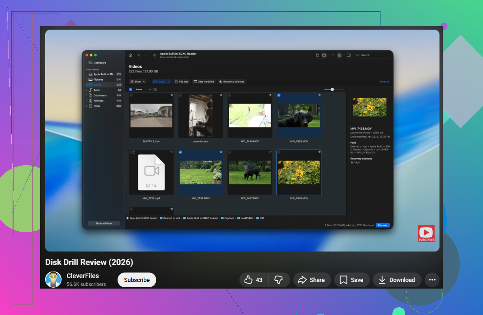

Para a bagunça comum do lado do software, eu começaria com Disk Drill.
Por que eu o usaria aqui
O principal motivo é simples. Ele não depende totalmente de o sistema de arquivos estar íntegro. Então, se o Windows identificar o USB como RAW ou inacessível, o Disk Drill ainda tem uma boa chance de escanear o próprio dispositivo e reconstruir os arquivos a partir do que está no armazenamento.
Algumas coisas de que gostei ao lidar com pen drives danificados:
  • Ele reconhece muitos tipos de arquivo.
  • A estrutura de pastas geralmente volta em melhor estado do que com algumas outras ferramentas que já experimentei.
  • Você obtém pré-visualizações antes da recuperação, o que economiza tempo porque permite verificar se um arquivo abre antes de copiá-lo.
A parte à qual eu mais prestaria atenção em um USB instável é o recurso de Backup Byte a Byte. Unidades corrompidas têm o péssimo hábito de piorar no meio do processo. Já vi uma funcionar bem de manhã e parar de responder à noite. Se você criar uma imagem primeiro, trabalha a partir da cópia em vez de forçar o dispositivo original repetidamente.
As etapas que eu seguiria
  1. Instale o Disk Drill no seu computador. Não no USB.
  2. Conecte a unidade USB corrompida.
  3. Abra o Disk Drill e vá para Backup Byte a Byte.
  4. Selecione o USB e crie uma imagem completa dele.
  5. Depois que a imagem for concluída, monte ou anexe a imagem dentro do Disk Drill.
  6. Execute a varredura no arquivo de imagem.
  7. Visualize o que ele encontrar.
  8. Recupere os arquivos para uma unidade diferente.
Se você recuperar a partir da imagem em vez do USB original, remove muito risco do processo. O dispositivo físico deixa de fazer parte de cada varredura, o que é importante quando o dispositivo está instável.

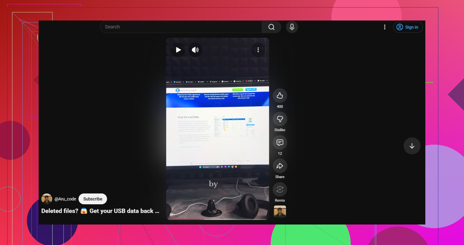

O Disk Drill é uma boa escolha aqui porque lida bem com unidades USB corrompidas e permite visualizar fotos e documentos antes da recuperação. Se o dispositivo desconecta muito, esquenta ou aparece como 0 bytes, pare de mexer nele. Esses são sinais ruins.
Mais uma coisa. Se suas fotos são importantes, primeiro organize os resultados por tipo de arquivo: JPEG, PNG, DOCX, PDF. Isso economiza tempo e ajuda a tirar rapidamente o que é indispensável.
Se você quiser um passo a passo visual rápido, este tutorial em vídeo de recuperação de dados de pen drive USB é fácil de acompanhar.
Depois da recuperação, formate a unidade e teste com arquivos descartáveis. Se falhar de novo, jogue fora. Pen drives são baratos. Dados perdidos não são.
